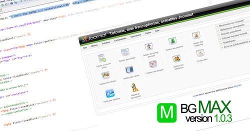

BgMax: le background-image qui s'agrandit avec votre navigateur
bg_maxbgMax est un petit module (créé par Lomart du forum de Joomla), dont le but est de faciliter la mise en place d'une image de fond pour votre site.
Bien que conçu pour faciliter la personnalisation des templates gérée par le Framework JA T3, il fonctionne avec la plupart des templates.
Il est totalement indépendant du template, il se contente d'ajouter du code pour personnaliser votre page après génération par le template. Cela prend tout son sens dans le cas du Framework JA T3 et de son fichier 'index.php' inhabituel et déroutant.
Mais pourquoi s'appelle-t'il bgMax ?
Tout simplement, car à l'origine, il servait à implanter le javascript bgMax, crée par www.webbricks.org, dont le but est d'agrandir l'image de fond à la taille du navigateur et de réaliser un effet de fondu lors de l'affichage.
Concrètement, sous Joomla, il suffit d'installer le module comme vous le faites d'habitude, puis de le publier en position debug pour qu'il soit appelé en dernier lors de la génération de la page.
Pour découvrir les possibilités du module, le plus simple est d'explorer son panneau de paramétrage.
