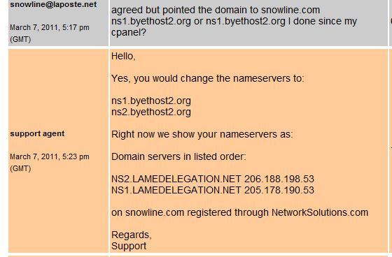

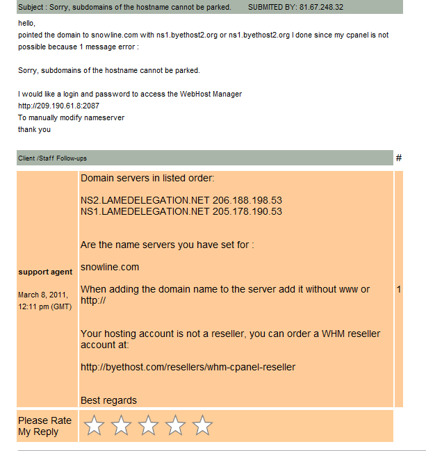

Je suis perdu depuis 3 jours mon nouveau compte chez l'hébergeur byethost.org situé en califonie est active mais ma page web intitulé www.snowline.com ne fonctionne pas le service support ma répondu que je devais pointé mon nom domain: snowline.com avec Nameserver 1: ns1.byethost2.org.
j'ai tout essayé sous domaine, add domain, parked, dns....mais ya rien qui ce passe dans mon cpanel si quelqu'un peut m'aider:top . si vous avez besoin d'autre info je suis la!
Je vous retransmet mon dialogue avec le support :

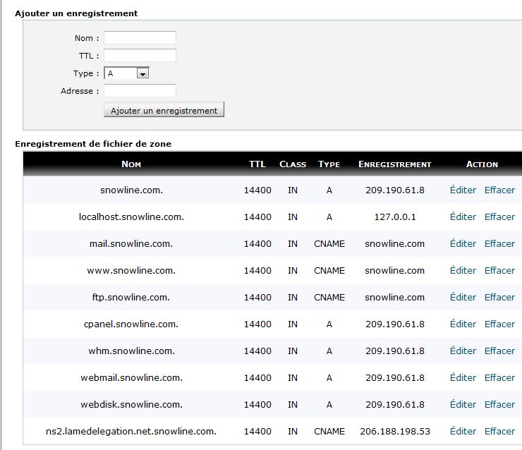

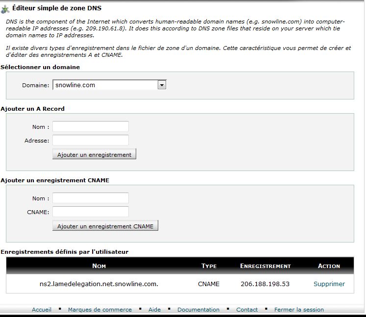

je crois que j ai bien mis : mais normalement mon nom domaine c'est snowline.com
éditeur simple et avancé de zone DNS :
Attachment Capture.jpg not found
Attachment Capture1_2011-03-09.jpg not found

D'après le support le problème viendrait de mon DNS:
Votre serveurs de noms ne sont pas régler à l'adresse IP 206.188.198.53 il ya un problème avec vos paramètres DNS.
Nous recommandons tout simplement de changer votre nom de domaine à utiliser nos serveurs DNS:
ns1.byethost2.org
ns2.byethost2.org
Ensuite, votre nom de domaine fonctionnera.
ns1.byethost2.org
ns2.byethost2.org

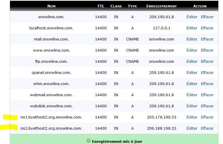

J'ai fait ce que le support ma demander j'obtien dans mon domain : snowline.com :
Es bon?
Si c'est le cas sous 48 h je pourrais acceder à ma page url www.snowline.com ?
Attachment Capture_2011-03-09.jpg not found
Es bon?
15 years 8 months ago #23402
Replied by lavsteph on topic Re: parked un domain?
je suis loin d'être un spécialiste en matière de DNS, mais cela me semble un peu chaud tes paramètres.
Sur la base de mes expériences.
Chez le registar du NDD, les paramètres DNS devrai être
Reste à confirmer :S
- Adresse IP (A-record) 206.188.198.53
- Serveur de noms 1 ns1.byethost2.org
- Serveur de noms 2 ns2.byethost2.org
