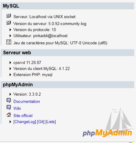

21 Avr 2011 21:44 #17
Bon il semble que l'on avance en y allant par élimination.
Le serveur 2G0 utilise PHP 5.3.2 et Mysql : 5.1.46 --> Là ton site fonctionne
Sur ton hébergeur tu as 5.3.5, quelle est la version de mysql ?
J'ai déjà lu des incompatibilités avec certaines versions.
Réponse de lavsteph sur le sujet Re: Page blanche après transfert de mon site et de ma BDD
Naw3r wrote: J'ai donc créé une BDD et un site en local, copié par dessus mon site, supprimer le configuration.php et j'ai installé le site via Server2go . Impeccable. J'importe ma base de donnée, je retourne sur le site et tout est bon ! Tout fonctionne !
C'est donc un problème de config avec l'hébergeur ? Pourtant une nouvelle installation de joomla tourne parfaitement...
En tout cas merci beaucoup Tramber91, c'est déjà ça de plus !
