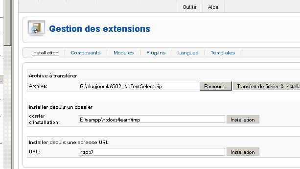

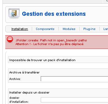

bon moi j ai essaye d'installer des petits plugins mais sans succès j'obtiens a chaque tentative la même réponse
"* JFolder::create: Path not in open_basedir paths
* Attention ! - Le fichier n'a pas pu être déplacé
Impossible de trouver un pack d'installation"
voir la photo3
je ne sais pas quoi faire car lors d'essai avec un site joomla demo, tout avait bien fonctionne avec ce plugin.
je suis héberger chez infomaniak j'ai vérifié les dossier c est en 777 sauf le ficher temp des plugins
je ne sais plus quoi faire, merci pour votre aide

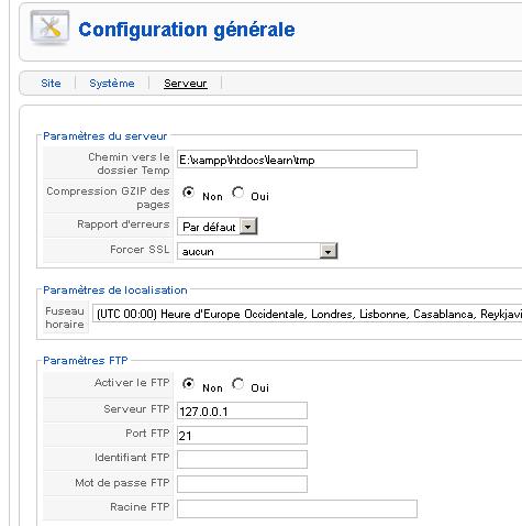

tu peux nous poster ton fichier configuration.php ?

23 Oct 2010 12:25 #3
par charnalt
Réponse de charnalt sur le sujet Re: Probleme d'installation d'extension
bonjour
merci oui le voici
je l ai trouve avec fillezilla
merci oui le voici

23 Oct 2010 12:26 #4
par charnalt
le voici
mais je ne sais pas comment le modifier

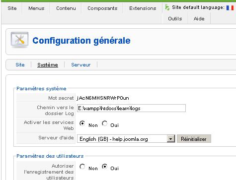

23 Oct 2010 12:29 - 29 Jan 2011 14:19 #5
par charnalt
ou alors c est ca que tu veux ?

voila
