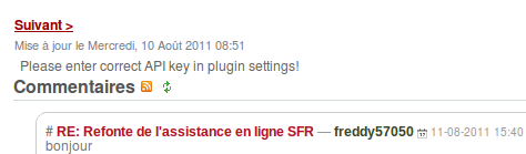

20 Aoû 2011 16:54 #16 par lavsteph
Réponse de lavsteph sur le sujet Re: JComments message d'erreur
Bon je viens de regarder, je ne pense pas que cela vienne de Jcomment (tu m'excuseras j'ai été obligé de remettre la config par défaut).
Il y pas de sources potentielles de bugs en fait sur ton site.
Déjà en front il y a un bug sur une configuration de plugin
Je vois que tu as des extensions comme letterman et communicator qui pourrait bien poser problème et que tu ne semble pas utiliser et le mode legacy d'activé...là c'est pas génial.
Il faudrait les supprimer dans un premier temps pour être sur que cela ne vienne pas de là.
Au passage pense aussi à mettre à jour acymailing ;)
Avant de faire les manip installe Akeeba pour faire une sauvegarde préalable.

20 Aoû 2011 18:12 - 20 Aoû 2011 18:21 #18 par asteroïd
Réponse de asteroïd sur le sujet Re: JComments message d'erreur
lavsteph wrote: Je vois que tu as des extensions comme letterman et communicator qui pourrait bien poser problème et que tu ne semble pas utiliser et le mode legacy d'activé...là c'est pas génial.
Ok, je l'est décoché. Letterman et Communicator désinstallés.
Par contre lorsque je clique sur "Commentaires" depuis un article j'ai "Direct Access to this location is not allowed".
Mise à jour faite.
