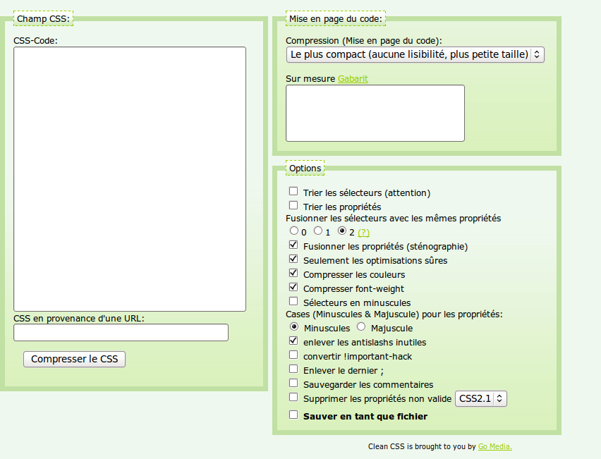

Compression de fichiers CSS
Je pense que là je vais faire bondir les pros du CSS.:P , mais quand on voit le nombre d'informations inutiles.
Passer en revue de tous les fichiers CSS de son template et extensions et les compresser.
L'outil en ligne idéal pour moi : www.cleancss.com/
Je prends un exemple avec le fichier template.css du template Rhuk Milkyway
  • avant compression : 12,6 Kio (12924 octets)
  • après compression : 9,3 Kio (9501 octets)
C'est long de tous reprendre, mais on peut y gagner pas mal.

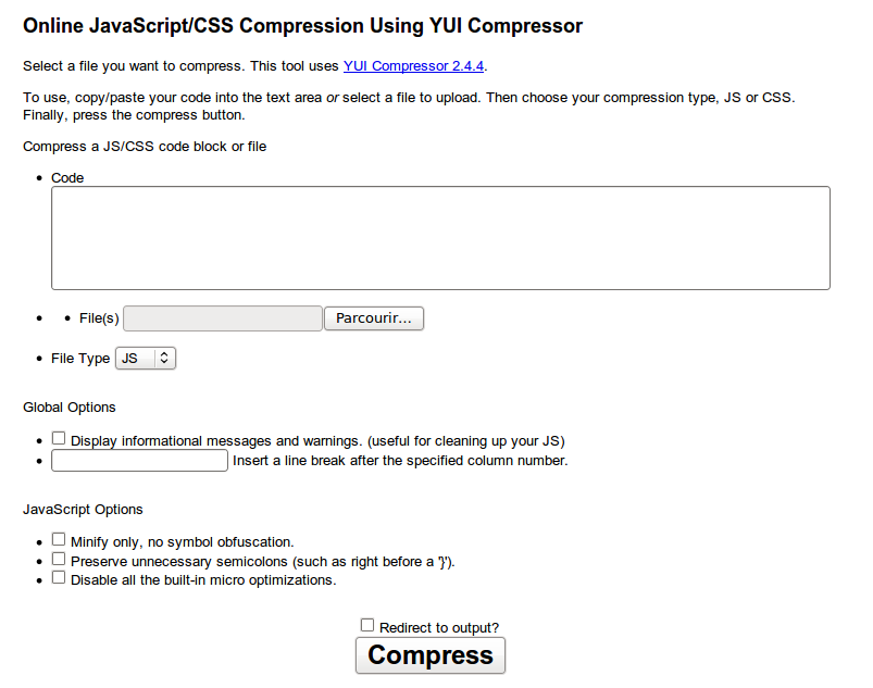

Compression des fichiers Javascript
L'outil en ligne : refresh-sf.com/yui/
Je prends un exemple avec le fichier swfobject.js du module Joomulus
avant compression : 42,9 Kio (43974 octets)
après compression : 10,0 Kio (10237 octets)
Même principe que pour les fichiers CSS, on fait un passage en revue et on optimise point par point.
