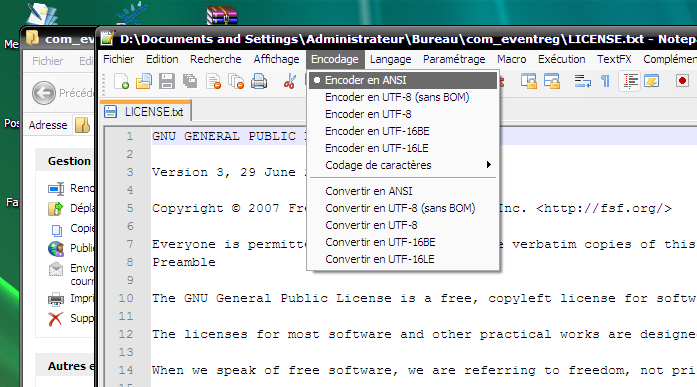

Regarde du coté de ton fichier configuration.php
édite encore ce fichier et cherche s'il est y a des lignes vides en bas de la page, si oui essaye de les supprimer...
lorsque tu a édité ce fichier avec notepad, vérifie l'encodage de ce fichier
voir image
si l'encodage est en utf-8 remet le en ANSI, si c'est en ANSI remet le en utf-8 et cet erreur va disparaitre...
il faut se rappeler quels sont les fichiers que tu a édité!! et noter les modifs si nécessaire ( c'est le principe a suivre pour un bon bidouilleur
voir image
Attachment Sans titre_2010-12-20.PNG not found
