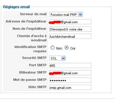

08 Sep 2011 23:39 #5 par charnalt
Réponse de charnalt sur le sujet Re: Je ne recois pas les mails avec Community Builder
Bonjour lavsteph, rodolphe bongiovanni
dans la configuration -- serveur, je lis fonction mail php
je met une image, vous comprendrez mieux.
je viens de m’apercevoir que c'est l’émail de mon webmaster qui est mentionne.
mais avec avec les autres formulaires cela ne pose pas de probleme.
merci pour votre aide
