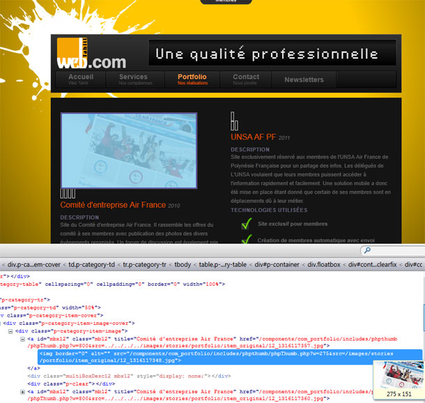

Bonsoir à tous,
J'utilise Portfolio Design (composant qui n'est plus maintenu) sur ce site en Joomla 1.5.23. Depuis peu, les images n’apparaissent plus ( voir cette page ). Je n'ai fait aucun changement récemment. J'ai déconnecté SH404SEF. J'ai vérifié par ftp et les images sont bien dans le dossier images/stories/portfolio.
Auriez vous une petite idée pour résoudre ce souci?

15 years 2 months ago #25797
Replied by starter on topic Re: Portfolio Design - images ne s'affichent plus
Vérifie dans les paramètres de ton composant le chemin vers les miniatures.
voila le chemin que me donne firebug:
src=../../../../images/stories/portfolio/item_original/12_1316117348.jpg
alors que ce devrais être:
src=/images/stories/portfolio/item_original/12_1316117348.jpg
Attachment Sans-titre-2.jpg not found

Il arrive que certains composants (mal développés) ne contrôlent pas la présence de ../ avant de l'ajouter, aussi il rajoute à chaque enregistrement des modifications une nouvelle fois ../ en début d'adresse.
Le plus simple serait d'aller voir dans la base de donnée et de virer les ../ inutiles pour n'en laisser qu'un. (N'oublie pas de sauvegarder la base de donnée avant toute modification !)

merci d'avoir pris le temps de jeter un œil à mon problème. J'avais remarqué le fait de l'utilisation intempestive des ../ dans firebug. Cela dit, je ne me sens pas d'aller modifier ça dans la base de donnée. De toute façon, cela reviendrait à retrouver le même problème lors de la création de nouveaux projets. Il faudrait que je puisse modifier ça dans le composant mais j'ai beau chercher, je ne trouve pas le fichier à modifier.
