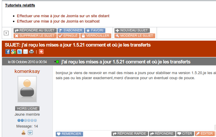

08 Oct 2010 22:54 #1
par komenksay
j'ai reçu les mises a jour 1.5.21 comment et où je les transferts a été créé par komenksay
bonjour,je viens de recevoir en mail des mises a jours pour stabiliser ma version 1.5.20,je les aient télécharger mais je ne sais pas ou les placer exactement,merci d'avance pour un éventuel coup de pouce.
