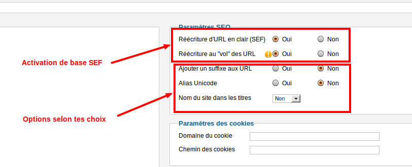

et ensuite renommer ce dernier fichier en .htaccess, sans oublier d'appliquer en meme temps la configuration de base

et j'ai bien mis les option qu'il fallait dans la config administrateur.
