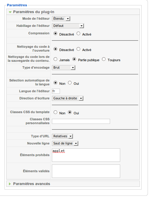

cela ressemble à un gentil soucis d'éditeur, dans un premier temps tu vas essayer le paramétrage suivant de ton éditeur.
Niveau éditeur je te conseille plutôt JCE et son portail français , qui fonctionne bien mieux que TINY

17 Nov 2010 21:18 #4
Réponse de lavsteph sur le sujet Re: [Ajout image] probleme du module
L'image de configuration que je t'ai fourni c'est pour la configuration de TINY.
Donc tu charges l'image à partir de l'éditeur ?
Si c'est le cas tu as peu-être un soucis de droits sur ton répertoire images
Un autre moyen pour ajouter des images c'est de les uploader via ton client de FTP dans le répertoire /images/stories.
Tu créés par exemple dans ce répertoire un dossier photos où tu transferts les images que tu souhaites mettre, comme cela tu peux les insérer dans ton articles ou module sans problème de droits
L'image ne s'upload pas.
