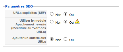

Dans le panneau de configuration de Joomla, dans l'onglet Site tu utilises les paramètres suivant
Pour finir tu uploades donc le fichier htaccess.txt à la racine de ton site et tu le renommes en .htaccess
