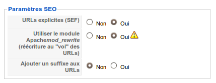

Replied by lavsteph on topic Re: probleme avec la fonction "URLs explicites (SEF)"
Pour que ton SEF fonctionne il faut dé-commenter la ligne suivante
Puis ajouter les lignes suivantes au début du htaccess
Pour finir, vérifier que les paramètres d'activation soient bien configuré.
# RewriteBase /
php_flag allow_url_fopen On
php_flag allow_url_include On
Attachment sef.png not found

Bon Super ca fonctionne mais mais
un probleme vient d apparaitre
lorsque j active
Utiliser le module Apachemod_rewrite (réécriture au "vol" des URLs
je peux voir de tres jolies urls
mais maintenant le logiciel qui gere les enregistrements vocals (java) ne s affiche plus, dans l article, a la place du module enregistrement il y a un petit message d erreur ?
est ce que tu comprends ?
merci pour ton aide
thierry
