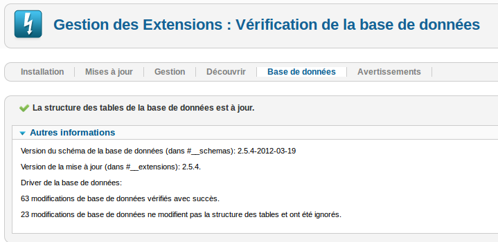

Premier point:
tu vas te rendre dans la gestion des extensions sur l'onglet Bases de données et voir si tu n'as pas de correction à faire
Deuxième point
tu vérifies dans l'onglet Avertisssement les possibles problème.
J'imagine que tu réalisé ta mise à jour via l'option Update ?
Ce que tu peux faire dans ce cas
Tu récupères le dernier patch que tu transfères via FTP et ensuite tu te rends dans la gestion des extensions dans l'onglet Base de données pour la validation de l'update

Premier point:
Attachment gestion_extension.png not found
Deuxième point

2) Dans l'onglet Bases de données, j'ai la même image que toi
