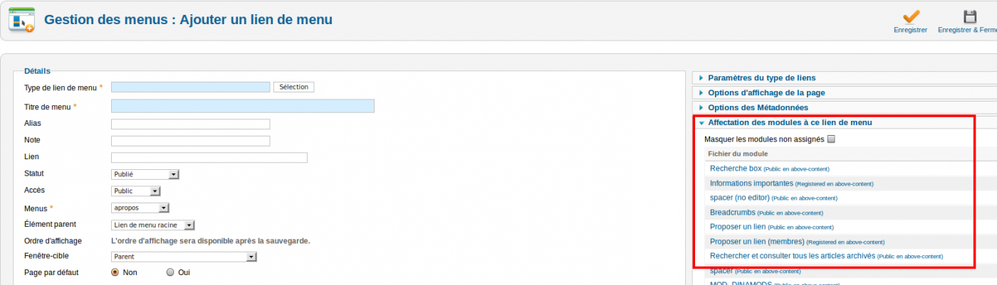

J'ai un problème que je n'arrive pas à solutionner : les composants s'affichent dans le "Menu d'Assignement" des modules (du style - - com_banners, - - com_weblinks_categories, etc.) !
Ils apparaissent en fait comme des catégories (ou sous-catégories) dans le Menu d'Assignement.
A quoi cela est dû ? Merci d'avance.

tu parles bien de ces options :
Dans ce cas c'est tout a fait normal, c'est le fonctionnement natif de Joomla

Non je parle des options présentes pour les modules :
Les composants apparaissaient à cet endroit alors que je ne les avais pas ajouté au menu. En fait ils étaient sous forme d'entrées dans le menu (comme le sont les liens normaux).

Réponse de lavsteph sur le sujet Re: Composants dans le "Menu d'Assignement"
C'est tout à fait normal pour cette partie, c'est lié aussi en partie à ce que je pensais que tu cherchais.
C'est Joomla qui génère ces possibilités de liens lors de l'installation d'une extension tierce tout comme pour les extensions installées nativement.
Lors de la création d'un module ou d'un menu à toi de sélectionner ou pas le lien d'assignement vers les extensions ou menus.
Leurs suppressions via la base de données n'est pas conseillé, en tous cas pour ma part car cela peut par la suite te poser des problèmes si tu souhaites utiliser un des assignements supprimé.
De manière générale il vaut mieux ne pas supprimer les liens que Joomla créé, soit on ne les utilise pas soit on les désactive selon les cas.
