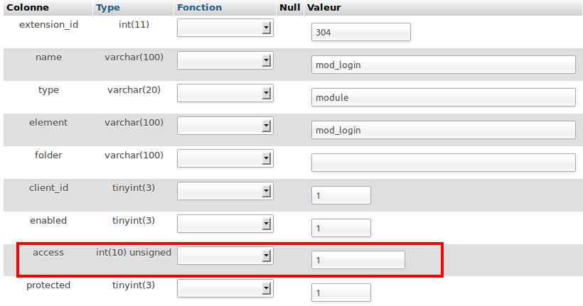

je pense que c'est plutôt une mauvaise manip au niveau du module login, regarde l'image ci-dessous qui te donnera les champ à corriger.

Pour information:
- 1= public
- 2= enregistré
- 3= spécial

c'est parfait !! merci beaucoup !!
