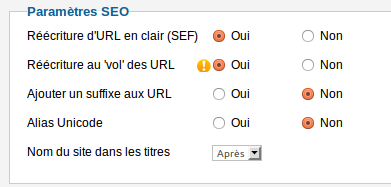

12 Mar 2013 18:33 #2
Réponse de lavsteph sur le sujet Problème de lien à cause de paramètres qui se rajoutent
cela vient du paramétrage de ta réécriture d'urls, tu utilises quel système ?

12 Mar 2013 19:11 #4

12 Mar 2013 19:29 - 12 Mar 2013 19:35 #5
par Big Ben Jr
Réponse de Big Ben Jr sur le sujet Problème de lien à cause de paramètres qui se rajoutent
Merci pour ta réponse !
J'ai dé-commenté la ligne, les paramètres étaient déjà identiques, mais ca ne fonctionne toujours pas malheureusement
le cache Joomla est désactivé.
J'ai aussi un fichier web.config.txt avec ces infos si ca peut t'aider ?

12 Mar 2013 20:48 #6
Vu que tu es sur un serveur Linux le web.config.txt ne te sert à rien car il est dédié pour les hébergements Windows donc tu peux directement le supprimer.
Par contre tu utilises quoi comme extension de SEF : natif Joomla ou autre ?
