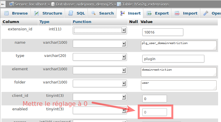

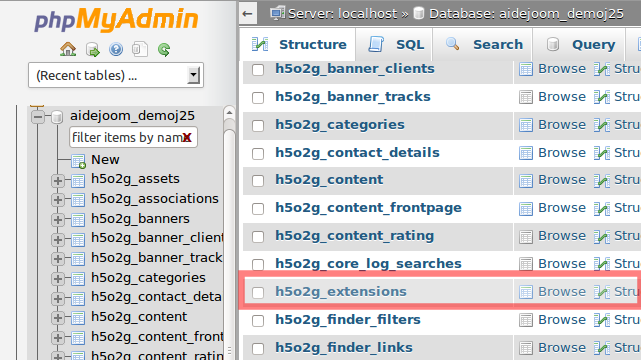

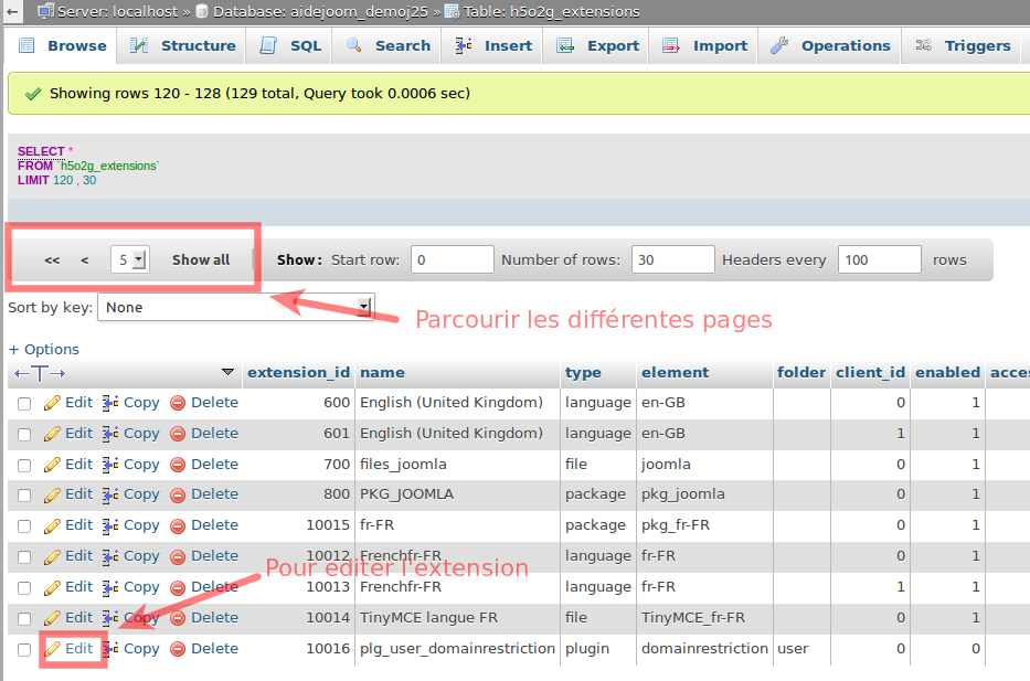

je te rassure rien n'est perdu. Il va falloir te rendre dans ta base de données via Phpmyadmin pour désactiver les plugins.
Ces derniers se trouvent dans la table Extensions, la suite en images
