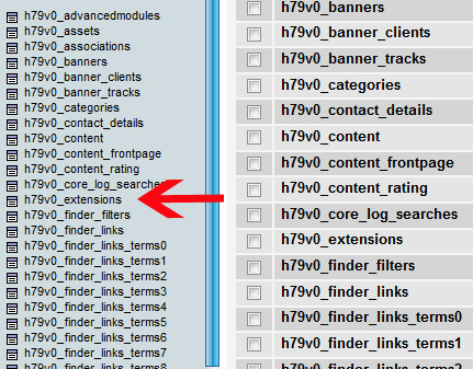

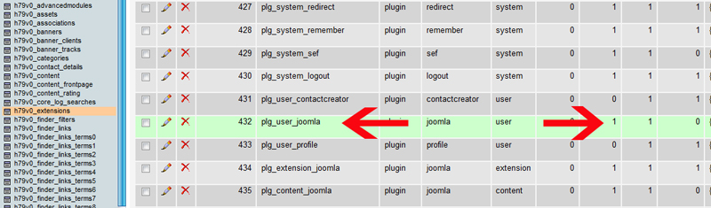

Regarde dans ta bdd si ton plugin "plg_user_joomla" n'est pas désactivé.

Je suis débutant, ou se trouve "plg_user_joomla" dans la bdd ?
Cordialement
