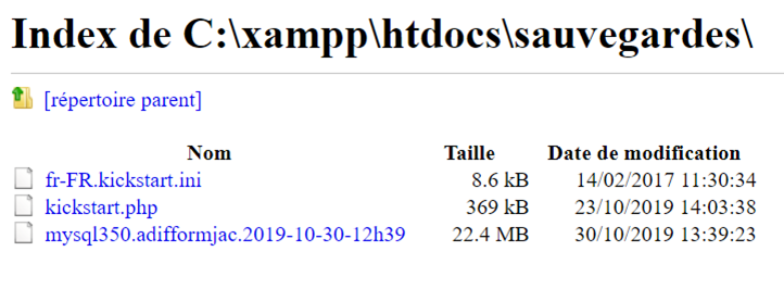

Je tente depuis plusieurs sans succès de restaurer mon site d'OVH vers LOCAL
J'ai bien dans le fichier racine de mon site en local un dossier dans lequel j'ai l'archive jpa que j'ai récupéré chez OVH
file:///C:/xampp/htdocs/sauvegardes/kickstart.php
au lieu d'ouvrir la page d'accueil il m'affiche les infos du logiciel :

je n'ai pas l'impression que tu ai un jpa, mais une sauvegarde de ta seule base de données
ensuite : tu dois ouvrir ton adresse via la barre d'adresse : qui doit commence en localhost normalement , avec ton xamp de lancé, bien évidemment

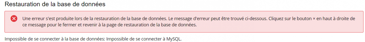

Bonsoir Jackson.
Regarde ton message d'erreur
"impossible de se connecter a la base de données.impossible de se connecter a MYSQL"
tu dois avoir fait une erreur en renseignant ces champs
