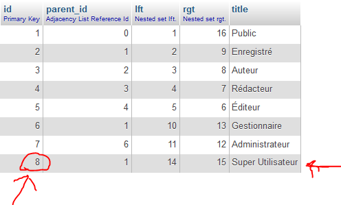

Si tu as acces à ta bdd, regarde la table xxx_usergroups si tu as bien tout les groupes

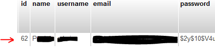

ensuite regarde la table xxx_users
et relève l'ID qui te correspond
Attachment 10.PNG not found

Seule chose le super user dans la table xxx_usergroups est bien en 8 .
