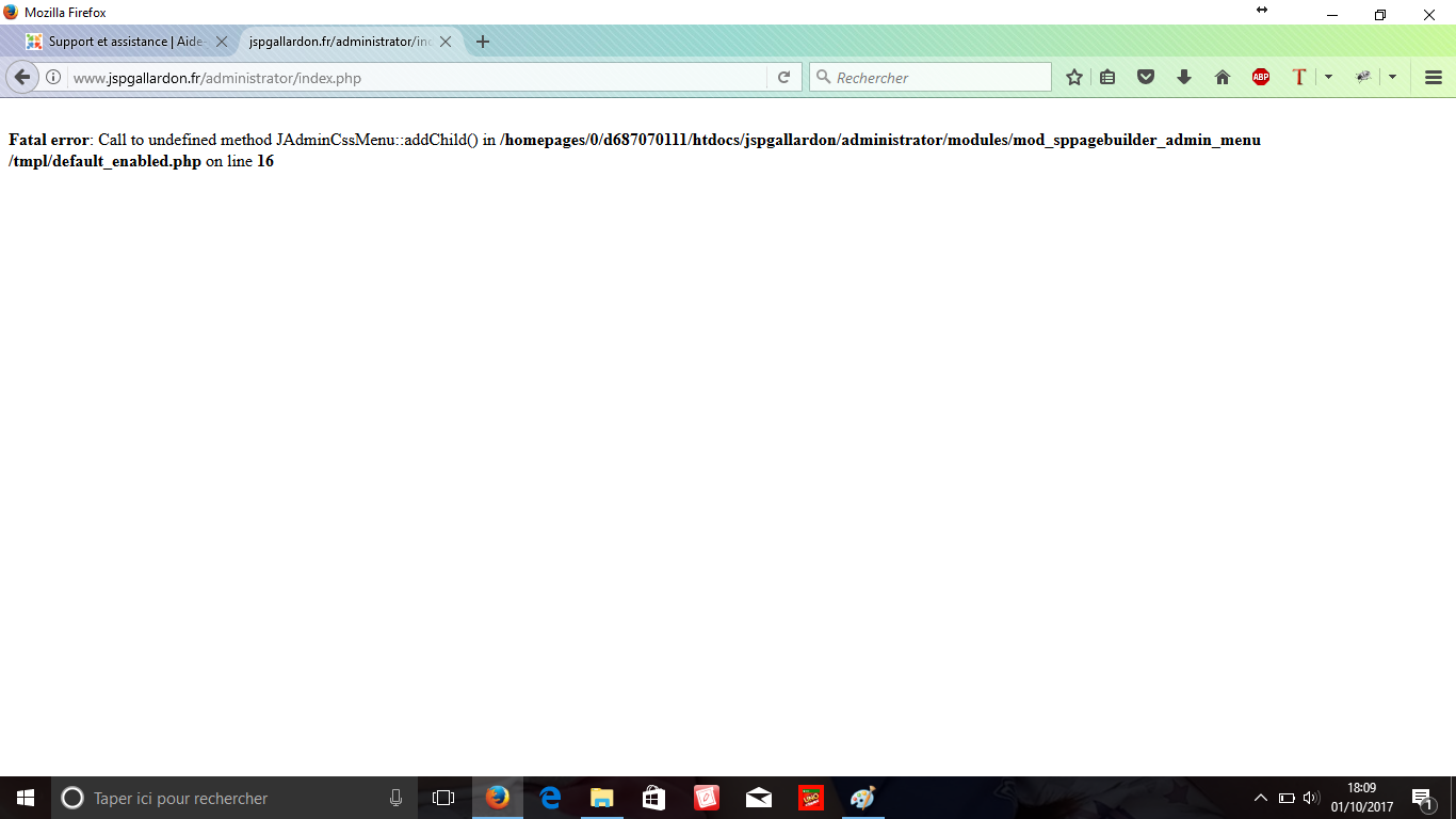

9 years 1 month ago #38318
by fx1013
Replied by fx1013 on topic Mise a jour avce joomla 3.8.0
bonjour à tous,
C'est la cata effectivement j'ai voulut faire la mise à jour, (bien sur je n'ai pas encore de sauvegarde automatique) et depuis impossible d'acceder a mon espace admin le message suivant s'affiche:
Fatal error: Call to undefined method JAdminCssMenu::addChild() in /homepages/0/d687070111/htdocs/jspgallardon/administrator/modules/mod_sppagebuilder_admin_menu/tmpl/default_enabled.php on line 16
Merci pour votre aide.
Attachment erreur.png not found
