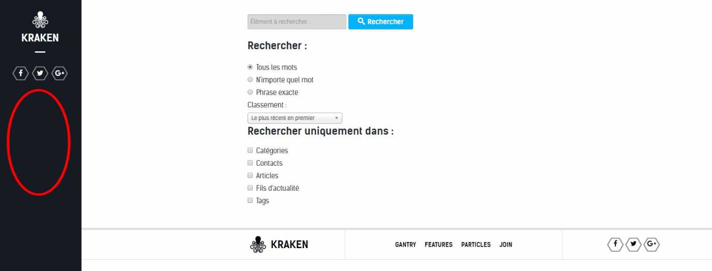

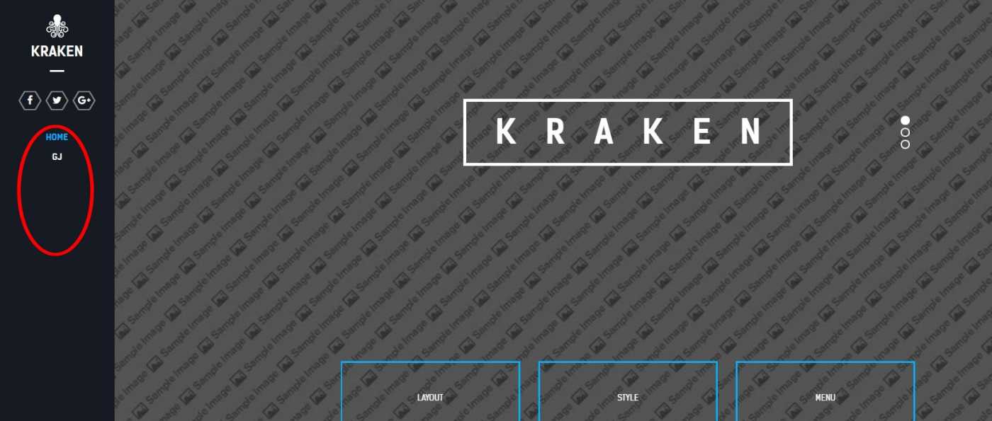

Mon problème est que lorsque je créer un menu via l'administration de joomla qui mène à l'affichage du module de "recherche avancée" j'ai bien le menu qui s'affiche après rafraîchissement de la page d'accueil. Voir première image.
Or, quand je clique sur le menu (GJ ici pour l'exemple), j'arrive bien sur la page comprenant le module de "recherche avancée" mais le menu disparaît complètement.

Replied by tramber91 on topic [Gantry 5] Menu qui disparaît lorsque je clique sur un onglet de menu créé.
a ce que je vois le menu que tu entoures n'est pas le menu principal qui devrait se trouver au dessus des logos réseaux sociaux.
