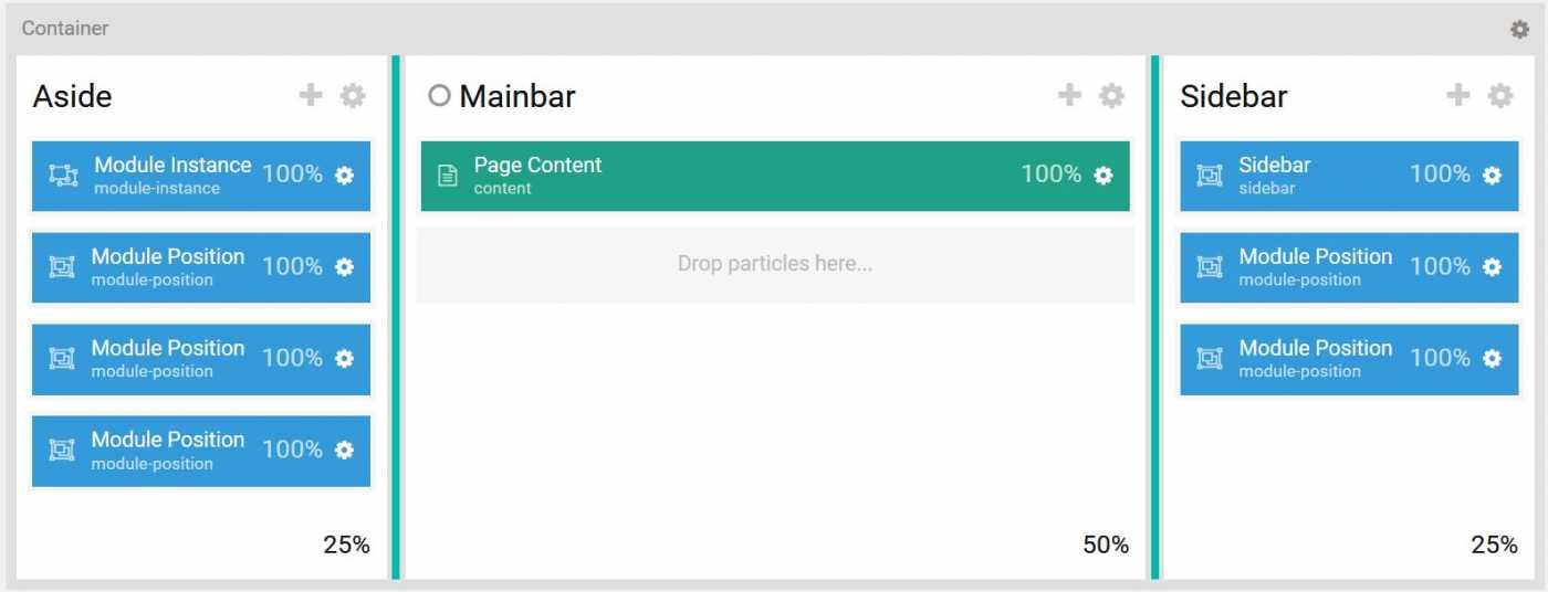

Seulement, j'ai été confronté à un choix à un moment donné : je voulais avoir comme page de base pour tout mon site avec les 2 éléments suivants :
- le owl carousel sur le menu comme sur la demo : demo.gantry.org/
- la possibilité d'avoir un container comme celui-ci dans le layout :
Cependant :
- dans la base outline, pas possible d'avoir le carousel sur le menu de navigation
- dans le Home particles, pas possible d'avoir un container qui intègre un "aside"
Donc, ... j'ai pensé que j'avais raté quelque chose par rapport à ce carousel et sa position...
Fabio

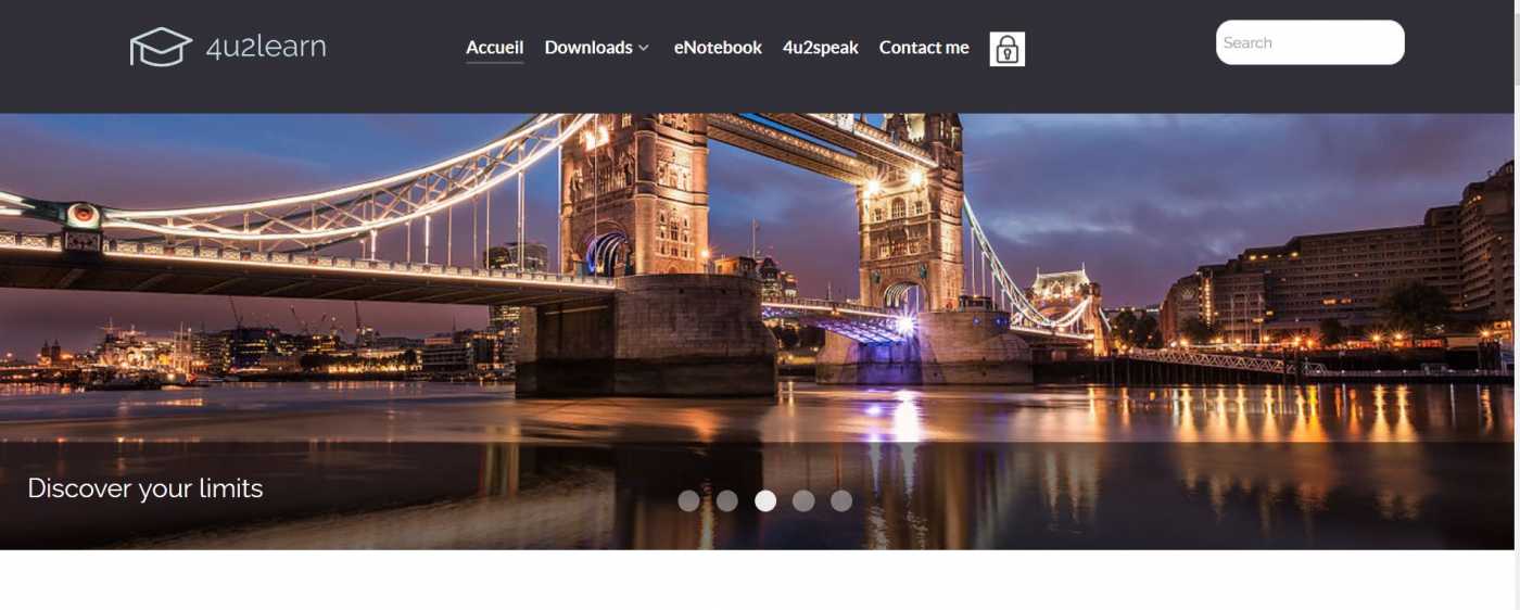

Je reviens vers vous après de la lecture sur Gantry (il y a de quoi faire
) et des manipulations.
En respectant le principe de Gantry 5, j'ai travaillé sur l'outline "base" qui va me servir pour la totalité des pages de mon site, et qui inclut un slideshow (le particle "slideshow.js" de inspiretheme qui apporte des fonctionnalités supplémentaires par rapport au carousel). J'ai ensuite commencé à concevoir un deuxième outline qui sera utilisé pour certaines pages de mon site (je supprimerai seulement 1 ou deux éléments du "base outline"). Pour cela, voilà comment j'ai procédé :
Méthode 1 :
- je suis allé dans la banque de outlines, et j'ai choisi de dupliquer le base outline.
Résultat : quand je lance mon site en mettant ce duplicata en ligne, j'obtiens les problèmes suivants :
* un message d"erreur logé dans l'onglet de mon navigateur : 0 an exception has been thrown during the rendering of a template ("parse error : gantry-theme://scss/custom.scss on line 1"). Pour information, j'ai eu besoin de ce custom.scss pour y loger du code utile à l'insertion de la particle "slideshow.js", la ligne 1 étant :
@import "dependencies";
* mon slideshow n'avait plus du tout l'étendue maximale (100%) et impossible de corriger le paramètre. Du coup, il est vraiment hideux.
* plus de contenu affiché dans mon Page Content (que ce soit articles, ou forum, suivant les menus que je sélectionne)
J'ai donc utilisé une méthode alternative :
- dans la banque de outlines, j'ai créé un outline nouveau que j'ai nommé "template2", puis j'ai chargé le outline base
Mêmes résultats
J'ai donc utilisé une méthode peu orthodoxe :
- dans Joomla templates, j'ai cloné mon template "Helium-par défaut" (qui s'appuie sur le base outline)
Mêmes résultats
Une idée de ce qui ne marche pas ? Je tourne en rond, et j'ai l'impression de n'utiliser qu'un centième de ce qu'offre Gantry 5 !!
En pj :
- la capture d'écran du site avec le base outline
- la capture d'écran du site avec la base outline dupliquée
- mon fichier custom scss
Merci pour votre aide d'avance !
Fabio

8 years 3 months ago - 8 years 3 months ago #38661
Replied by tramber91 on topic Gantry 5 - Template Helium v5.4.24 - Header sur le menu de navigation
essayes comme cela
1) Utilises le Outline par défaut sur tout ton site, meme la page d'accueil (deselectes la page d'accueil sur l'outline home particule assignement)
2) Mets ton slideshow en header (il sera visible sur toutes les pages si c'est ce que tu veux)
3) Pour ton custom scss, verifies si tu n'as rien avant @import "dependencies"; sinon remplace @import "dependencies"; par @import 'dependencies';
4) ajoute dans ton custom.scss
essayes comme cela
@media only all and (min-width: 48rem)
#g-header {
margin-top: -9.5rem;
padding: 0;
Last edit: 8 years 3 months ago by tramber91.
