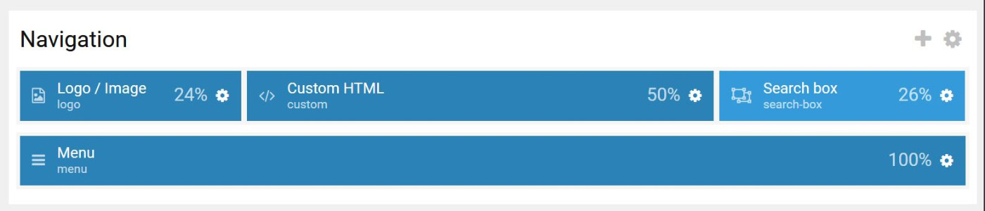

Bon, je tourne un peu en rond. J'ai Gantry (dernière version de Helium) comme template.
Ma première section contient 2 "rows" (lignes en français ? rangées ?). Comment fait-on pour diminuer la hauteur de la première ligne seulement (je ne voudrais pas appliquer cette modification à l'ensemble des lignes) ?
(ci-joint l'image : ma première ligne contient un logo, un custom html, et une search box). Je voudrais réduire la hauteur de la ligne entière et il ne me semble pas que Gantry le propose ?
Merci beaucoup pour votre aide !

je ne comprend pas trop ta question
la hauteur des lignes de ta section se gère via les styles mais aussi de ce que tu mets dans tes blocks !!
pour faire ce que tu veux tu mets la même class (maclass) à chacun des 3 blocks de la ligne du haut
puis tu joues sur le style des 3 blocks, comme le padding
#g-navigation .maclass .g-content {
padding:0;

Eh bien, comment dire ... parfait ! juste parfait !! :dieu c'est ce que je voulais. Forcément, on doit passer par les styles mais je n'aurais pas pensé à créer mon style dans un custom scss puis rajouter ma classe pour chaque block !!
Merci BEAUCOUP !
