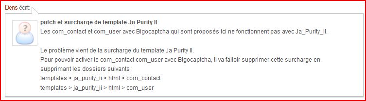

effectivement il y a plusieurs posts à ce sujet donc celui que tu cites en images ou celui-ci sur la même base
Pour mieux comprendre ce qu'est un template override car c'est le cas du Ja purity.
Reste la fonction de Recherche du forum et celui des articles similaires en bas de page de chaque sujet du forum.
Réponse de lavsteph sur le sujet Re: Captcha pour les formulaires de contact et d'enregistrement
juilland wrote: PS: peut-être la réponse a-t-elle déjà été donnée dans ce poste, mais j'avais la flemme de relire les 32 (!) pages du poste, désolé.

Cependant, même après avoir lu et relu les liens que tu m'as proposé, je ne peux toujours pas choisir oui-non dans l'administration de mon site. J'ai surtout essayé de faire ce qui était proposé ici (c'est à dire: supprimer les dossiers com_contact et com_user de mon template / envoyer le contenu de la partie Components dans le com_contact et com_user du template). J'ai essayé les 2 solutions, aucune n'a fonctionné.
