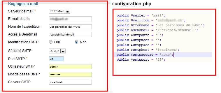

Sur mes sites, j'essaye d'envoyer des mail par formulaires avec le composant "Fox Contact form". Le message n'est pas envoyé, et le message d'erreur "Ne peut instancier la fonction mail" . J'ai la même chose sur 2 sites, avec 2.5.3.
Le même problème vient avec l'envoi de mails via un composant CB Public mail dans Community Builder.
J'ai vu cette question sur plusieurs forum, mais le problème semblait tout d'abord venir d'une installation locale, ce qui n'est pas mon cas.
Ma config Jommla est :
Serveur de mail : PHP Mail
E-mail du site : {edit modo : pas de mail en clair}
Nom de l'expéditeur : Les paroisses du PAR8
Accès à Sendmail /usr/sbin/sendmail
Identification SMTP Non
Port SMPRT 25
Utilisateur SMTP admin (vide dans configuration.php, mais automatiquement complété par joomla)
Mot de passe SMTP vide (vide dans configuration.php, mais automatiquement complété par joomla)
Serveur SMTP localhost
J'ai testé l'envoi de mails avec le code php suivant :

avec PHPMAIL je ne comprend pas que tu ais les champs suivant complété :blink:
Quel est ton hébergeur et le plan souscrit ?

Salut.
Effectivement, c'est pas normal.
Je suis allé éditer le fichier configuration.php "on site", pour y forcer les paramètres :
public $smtppass = '';
public $smtphost = '';
Mais même ainsi, l'envoi de mail ne fonctionne pas...
Voici ma config :
Mais si je vais dans la zone configuration/serveur de Joomla, et que je quitte avec "sauver", joomla m'ajoute automatiquement le nom d'utilisateur courant et le mot de passe dans les champs $smtppass et $smtphost.
Là, je ne vois pas comment résoudre ces problèmes.
Pascal
Voici ma config :
Pascal
