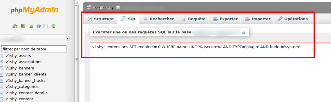

tu as bien effectuée la requête comme sur les images suivantes
04 Jul 2012 00:28 #9 par jojenny
Réponse de jojenny sur le sujet Re: JLSecure My Site et le panneau d'administration
#1064 - You have an error in your SQL syntax; check the manual that corresponds to your MySQL server version for the right syntax to use near 'vlshy__extensions SET enabled = 0 WHERE name LIKE '%jlsecure%' AND TYPE='plugin'' at line 1
Exécuter une ou des requêtes SQL sur la base joomla: Documentation
vlshy__extensions SET enabled = 0 WHERE name LIKE '%jlsecure%' AND TYPE='plugin' AND folder='system';
04 Jul 2012 00:34 - 04 Jul 2012 00:36 #10 par lavsteph
Réponse de lavsteph sur le sujet Re: JLSecure My Site et le panneau d'administration
Attention le prefix sur mes images sont un exemple, à toi d'utiliser le prefix de te tes tables Joomla.
Si tu n'arrives pas effectuer la requête ma première solution en explorant en manuel les tables fonctionne toujours mais est un peu plus longue
