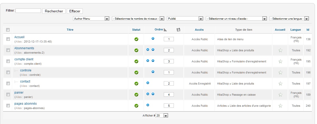

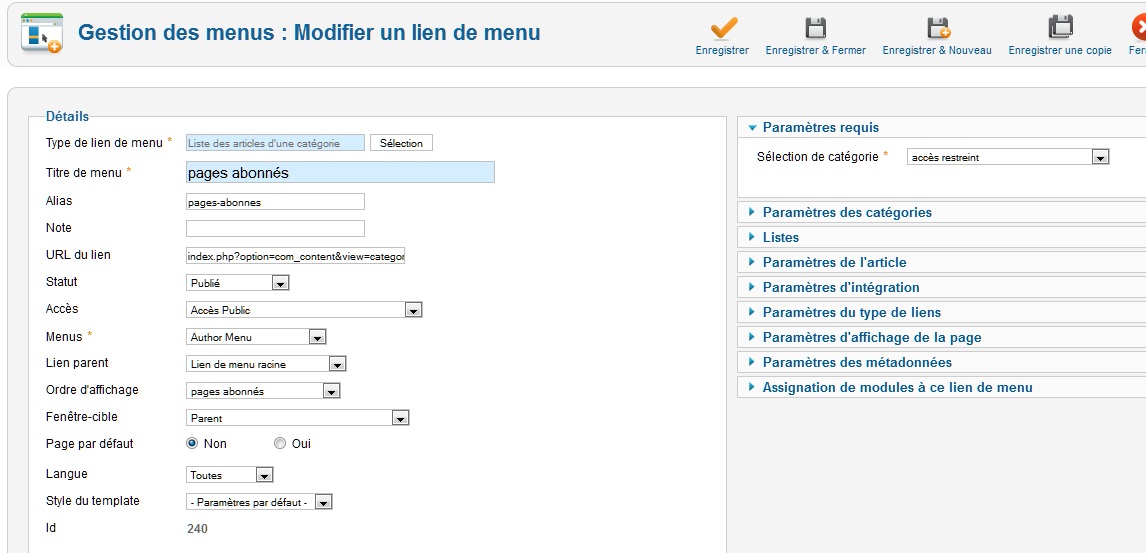

Sinon, le module affiché comporte bien des sous-menus dont un s'affiche mais pas pour les "pages abonnés". J'ai affecté une catégorie à ce lien de menu (accès restreint) et ai assigné 3 articles à cette catégorie. Quand on clique sur "pages abonnés" dans le en frontend, on accède bien à une page qui affiche les liens vers ces 3 pages mais ce n'est pas ce que je souhaite. Je voudrais juste que le menu déroulant affiche les pages et qu'on puisse cliquer dessus pour aller directement sur la page choisie.
Ci-dessous mes réglages :
