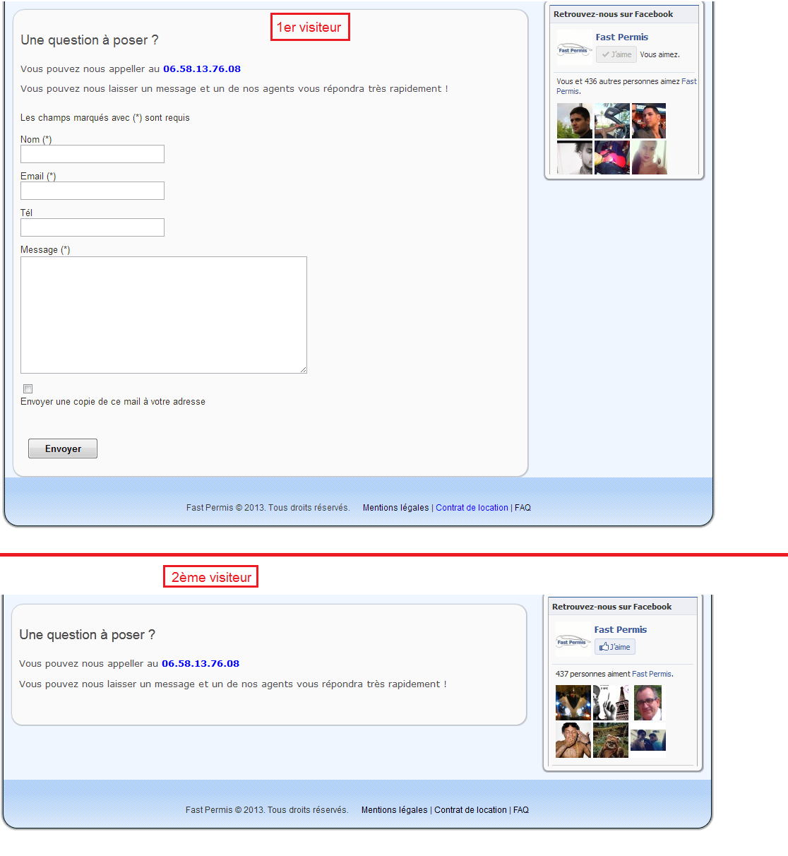

Bonjour tout le monde,
J'ai installé 2 composants nécessitant une interaction avec le visiteur:
- le 1er c'est Komento qui permet de laisser des commentaires sur mon site (articles, publications ...)
- le 2ème c'est aiContactSafe qui permet de créer un formulaire pour laisser un message (rubrique Contactez-nous)
Mon problème est que 2 visiteurs ne peuvent pas utiliser le composant en même temps. Dès que l'un souhaite laisser un commentaire ou envoyer un message, un 2ème visiteur ne pourra pas le faire, les composants ne se chargeant pas pour le 2ème visiteur.
Quelqu'un aurait il une idée de l'origine de ce problème?
Merci pour votre aide

Il n'y a pas de message d'erreur, c'est juste le composant qui ne s'affiche pas. (Voir Capture en pièce jointe). Pareil Pour Komento, quand le 2ème visiteur clique sur "ajouter un commentaire" rien ne s'affiche.

21 Jui 2013 23:13 #6
Réponse de lavsteph sur le sujet Problème d'utilisation avec plusieurs visiteurs en même temps
je viens de regarder et il semble que tu as une extension d'optimisation qui se charge en arrière plan, sûrement la source de ton soucis.
