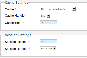

j'ai une déconnexion de mon admin joomla
Quelle durée de session as tu ?

Bonjour, entre 10min et 2H bizarre

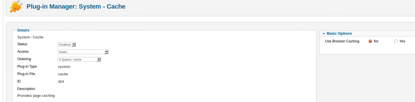

As-tu activé le système de cache de Joomla ? Si oui désactive les paramètres suivant:
Au niveau de la configuration globale de Joomla
Au niveau de la gestion des plugins

Bonjour et merci pour ton aide, oui j'ai bien désactivé les caches, le gros problème est que j'ai je problème sur tous mes sites, il sont bien visible sans aucun problèmes des lors ou je n'ajoute pas d'images .
