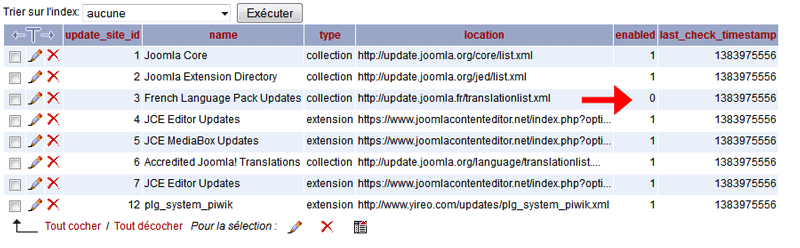

13 years 1 week ago #33022
Replied by tramber91 on topic Joomla 2.5.15 (maj 2.5.16)
J'ai je pense trouvé le souci mais pas comment faire pour corriger
dans la table xxx_update_site
toutes mes lignes sont à 0 ==> pas activé
mais la ou je comprend plus si je modifie à 1 manuelement ds la BDD
des que je lance la mise à jour, cela repasse automatiquement à 0 et même patatrac

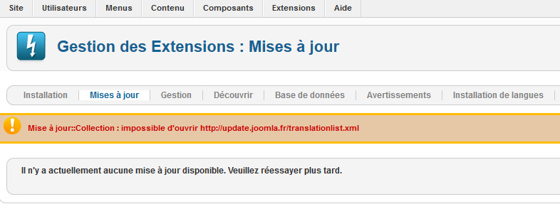

13 years 1 week ago #33027
Replied by starter on topic Joomla 2.5.15 (maj 2.5.16)
J'ai le même problème que tramber91
même correction, même résultat.
par contre:
update.joomla.org/core/list.xml , il y a bien un fichier XML
update.joomla.fr/translationlist.xml , erreur 404
Attachment 001_2013-11-09.png not found
Attachment 002_2013-11-09.png not found
par contre:
13 years 1 week ago #33028
Voila comment j'ai réussi à corriger mon problème:
vider tout mes caches et désactivé celui de joomla.
dans la base de donnée,
remplacé par
update.joomla.org/language/translationlist.xml , OK (récupéré dans fichier de langue FR)
puis mis 'enabled sur 1'
retour dans l'administration ==> gestion des extensions ==> mise à jour
purger le cache puis rechercher des mises à jour
plus d’erreur et 'enabled' resté sur 1
remplacé par
