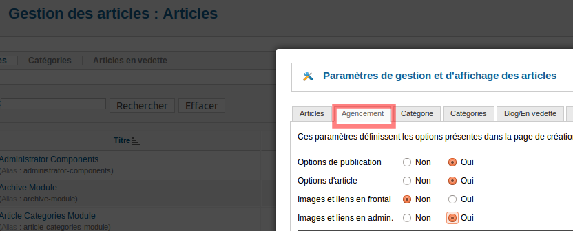

Je viens de migrer 2 sites 1.5 vers 2.5 en m'aidant de l'outil JUpgrade. Après avoir galéré parce que j'avais omis de désinstaller les composants JCE, Akeeba Backup et AcyMailing, il reste un problème que je n'arrive pas à régler bien que j'aie recommencé plusieurs fois la migration :
A la création ou à la modification d'un article, que ce soit avec TinyMCE ou JCE, il manque les onglets "Options de publication" et "Images et liens". Les onglets "Paramètres de l'article", "Paramètres de création/modification d'article" et "Paramètres des métadonnées" sont bien présents.
Comme conseillé sur un post sur un autre forum, j'ai forcé une "Correction" de la base de données (Extensions >> Gestion des extensions >> Base de données >> Correction) bien que cela ne paraisse pas nécessaire ... mais cela n'a rien solutionné.
Quelqu'un aurait-il une idée ?

c'est juste un petit soucis de paramétrage des options du gestionnaire d'article.
Pour ce faire dans la toolbar de Joomla - Gestion des articles : Articles puis tu va cliquer sur l'onglet Paramètres ( en haut à droite de ton écran) puis choisir tes options
Attachment DmonstrationJoomla2.5-Administration-GestiondesarticlesArticles-MozillaFirefox_287.png not found
