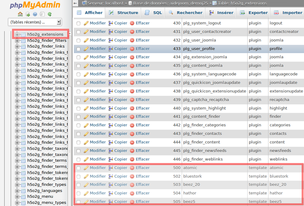

J'ai un petit soucis avec un template que j'ai installé puis désinstallé. Mon soucis est que ce template apparaît toujours dans l'onglet template de la gestion des templates mais plus dans l'onglet styles ni dans la gestion des extensions pour le désinstaller. Si je supprime le dossier correspondant par ftp, il reste quand même dans la liste mais sans sa vignette de prévisualisation. Si quelqu'un connait une astuce pour le supprimer...Je précise que ça ne perturbe pas le fonctionnement général et que c'est juste pour avoir un site un peu plus "propre" et que le template en question est "fait maison". Par avance merci et bonnes fêtes de fin d'année.

avec beaucoup de précautions il faut se rendre dans ta base de données (table #_extensions) et supprimer la trace du template récalcitrant.

C'est parfait, merci beaucoup pour cette réponse rapide, claire et efficace. Je passe en résolu :top
