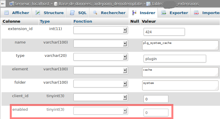

Bonsoir Nath,
il va falloir mettre les mains dans le cambouis.
Modifier la ligne suivante dans le configuration.php
par
Si tu as activé le system cache il faut se rendre dans la base de données, puis dans les table extensions et recherche la ligne system_cache .
Ensuite on édite cette ligne comme ci-dessous:
public $caching = '1';
public $caching = '0';
Attachment system_cache.png not found

12 years 7 months ago - 12 years 7 months ago #33855
by tonnerria
Replied by tonnerria on topic site mirroir inaccessible,
configuration;php modifié
et ligne légèrement différente pour ma table de données, j'ai donc changé en 0 au lieu de 1
mais çà n'a pas l'air de changer grand chose
par contre j'ai changé la config
De plus suite à cette installation puis désinstallation du composant qui m'a fait foiré mon site test, j'ai l'erreur :
Erreur d'encodage de contenu
La page que vous essayez de voir ne peut être affichée car elle utilise un type de compression invalide ou non pris en charge
Cdt
Nathalie
