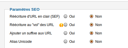

dans un premier temps pour reprendre la main, si tu as accès à ton administration.
Tu vas te rendre dans le panneau de Configuration Globale et désactiver les option s de SEF
Sinon, tu récupères en local via ton client de FTP le fichier configuration.php et tu édites les lignes suivantes comme ci-dessous
public $sef = '0'; public $sef_rewrite = '0'; public $sef_suffix = '0';
Puis renvoi sur le serveur le fichier édité

Quand je met la réécriture d'url en clair sur non, l'accès ne se fait plus sur www.conseillersecurite.org/index.php/accueil

22 Mai 2012 21:35 #6 par lavsteph
Réponse de lavsteph sur le sujet Re: Erreur suite à migration vers joomla 2.5
wrote: Quand je met la réécriture d'url en clair sur non, l'accès ne se fait plus sur www.conseillersecurite.org/index.php/accueil
Pour cette partie vu que ton mode debug est activé actuelelement, c'est un soucis de configiration de ton .htaccess.
Pour t'aider regarde ce tutoriel, il a été réalisé sour Joomla 1.5 mais le principe reste exactement le même : Gérer l'URL Rewritting avec Joomla!
Par contre, cela ne résous pas mon problème : j'ai l'impression d'avoir suivi la procédure : c'est sans doute après que j'ai fait une bourde : il a fallu que je réinstalle de nombreux composants et j'ai peut-être eu un problème à ce moment là .... je ne comprend pas bien
On va prendre les sujets par étape par étape. Faut déjà que tu reprennes la main sur ta page d'accueil . ;)
