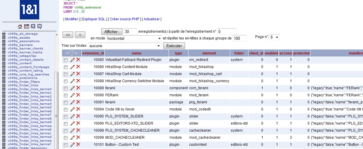

Il faudrait peut-être que j'aille dépublié le module cachecleaner mais touche à phpmyadmin ne m'enchante guère et je ne trouve pas comment le dépublier. Voici ou j'arrive :
et quand j'ouvre le dossier cache cleaner, je ne vois pas où le dépublier. Je verrai surement cela avec 1&1, mais si quelqu'un voit une autre solution à mon problème...
Attachment cachecleaner.jpg not found

cavo789 wrote: Salut
On se retrouve...
Dans phpmyadmin, edite l'enregistrement mod_cachecleaner (utilise le crayon) et met 0 dans le champs enabled. Cela aura pour effet de désactiver le module.
Merci Cavo. Merci pour ta réponse.
J'ai vu avec 1&1 et la manip a fonctionné. J'ai à nouveau accès à mon admin (Joomla :laugh: )même si tous mes problèmes ne sont pas réglés malheureusement...
