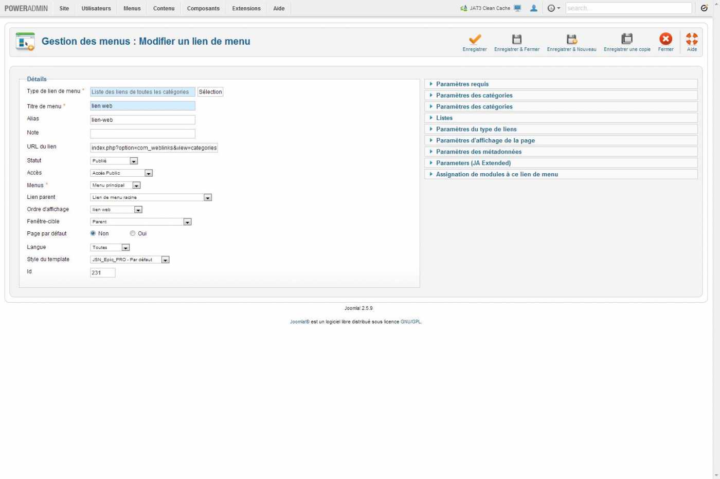

Voila deux jours que je galère ( je suis novice) :sick: j'ai une erreur 404 sur ce lien
lien web
le site est sous joomla 2.5.9 suite à un ugrade du précédent site sous joomla 1.5.26
ci dessous la copie du menu lien web.
pour info aucun problème sur l'ancien site voir ici : lien ancien site
merci pour votre aide
cordialement
Guy

16 Fév 2013 12:36 #5
Réponse de lavsteph sur le sujet Joomla 2.5 - module weblink - Correction d'un petit bug
- as-tu essayer de récréer le lien vers Weblinks ?
- as-tu essayé sans la réécriture d'url ?

16 Fév 2013 17:03 #6
par guyf13
Réponse de guyf13 sur le sujet Joomla 2.5 - module weblink - Correction d'un petit bug
Merci pour ta réponse,
j'ai essayé de désactiver tous mes anciens liens ainsi que les catégories
Ensuite j'ai recréé un lien et une catégorie pour essai
j'ai refais un nouveau menu avec une redirection de lien web et j'ai toujours la même erreur
Une idée
