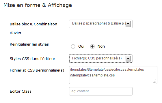

Dans le dossier css de ton template, tu as quoi comme fichiers ?
06 Jan 2014 13:57 #5 par yatoula
Réponse de yatoula sur le sujet Syntax et Shortcode
Rien ne sert de courir, il faut partir à point !!!
