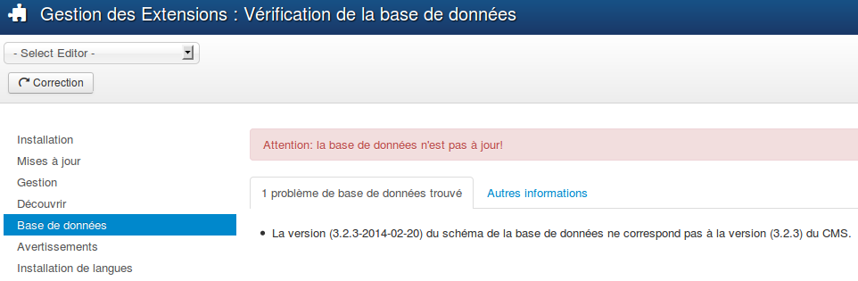

Replied by lavsteph on topic Joomla 3.2.3
Je viens de faire plusieurs MAJ tranquillement juste avec une alerte sans conséquence.
Suite à la MAJ vous constaterez via la gestion des extensions : Vérification de la base de données, cette alerte
Ne vous vous inquiétez pas car cela est sans conséquence quant au fonctionnement de Joomla et sera corrigé dans la prochaine version: J3.2:Database schema version (3.2.3-2014-02-20) does not match CMS version (3.2.3)
:top
Attachment bug_bdd_joomla_323.png not found
:top

12 years 8 months ago #33708
Si vous souhaitez corriger l'indication erronée, alors modifier l'entrée `version_id` dans la table # __schemas de 3.2.3-2014-02-20 à 3.2.3. (uniquement recommandée pour les experts)
Replied by starter on topic Joomla 3.2.3
If you want to fix the incorrect indication, then edit the entry `version_id` in the table #__schemas from 3.2.3-2014-02-20 to 3.2.3. (only recommended for experts)
