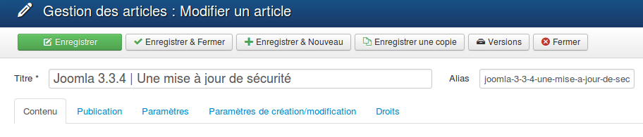

Voilà je viens de finir mon patch qui règle le soucis de boutons pour l'édition des articles et les soucis de pagination en mode blog/catégorie
Le zip que je vais vous fournir est à décompresser en local, il contient deux répertoires
  • patch
  • patch_undo
Via votre client de FTP il faut transférer le dossier librairies contenu dans le répertoire patch
On vide le cache et logiquement cela devrait fonctionner, le répertoire patch_undo contient les fichiers d'origine en cas de soucis.
Ce patch est en place sur AJ ;)
