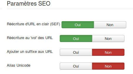

11 years 8 months ago - 11 years 8 months ago #35190
Replied by lavsteph on topic Joomla 3.4.0 stable
En local ces directives
Apache
ne servent pas, sur un site en ligne oui et je vais te t'expliquer.
Pour que le RewriteBase fonctionne il faut que l'option soit autorisé dans la configuration de Joomla
En fait le htaccess de base de Joomla a évolué avec l'ajout des lignes citées plus haut et cela est lié aussi à l'autorisation dans le robots.txt de l'indexation par les moteurs de recherche des fichiers contenu des répertoires media et images
Dans le fichiers robots.txt nous avions précédemment :
Bon j'ai essayé de faire simple
- IndexIgnore * : Interdit totalement le listing du répertoire
- Options +FollowSymLinks : Autorise à suivre les liens symboliques dans ce répertoire, nécessaire pour l' URL Rewriting.
- Options -Indexes : N'autorise pas le listage des fichiers d'un répertoire sans fichier d'index
- RewriteBase / : Permet la réécriture des URLs à la volée
