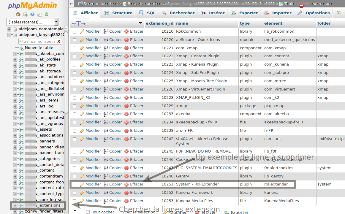

Supprimer les fichiers c'est une étape mais il faut aussi supprimer les entrées dans la base de données.
Les lignes à supprimer sont dans la table ####_extensions ce qui te permettra de reprendre la main sur ton site.
Last edit: 11 years 8 months ago by lavsteph.
11 years 8 months ago #35201
Replied by lavsteph on topic Problème suite installation module
Voilà j'espère qu'en images cela plus simple à comprendre la procédure
Attachment aidejoom.o2switch.net-localhost-aidejoom_kmysql852403bb348793d80eab99e55e8fa2012-zcjmw_extensionsphpMyAdmin4.1.8-MozillaFirefox_026.png not found

OK ... jusque là je sais faire ... (j'ai déjà été voir mais n'osait pas y toucher!
... sans aide! )
Tu penses que je dois retirer qu'une seul ligne ! ???
Genre celle de resa tennis ???
