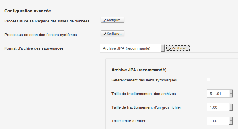

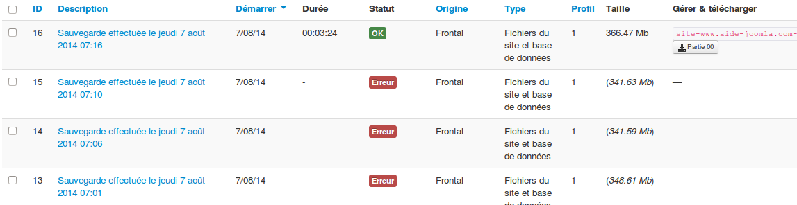

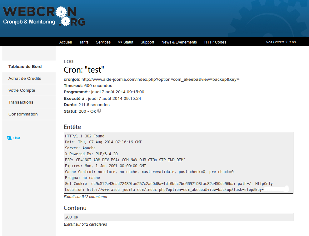

Bon çà fonctionne :diable
Après plusieurs essais voilà une configuration qui fonctionne en tous cas pour moi
Attachment AkeebaBackup_Gestiondessauvegardes.png not found
Attachment Aide-Joomla.com-Administration-AkeebaBackup_Configuration.png not found
Attachment CRONLOGtest-MozillaFirefox_006.png not found
