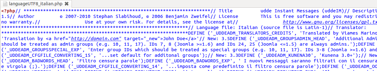

Pour le fichier en UTF-8 pour faire simple il suffit de regarder l'image suivante :ptdr pas de danger que cela fonctionne
