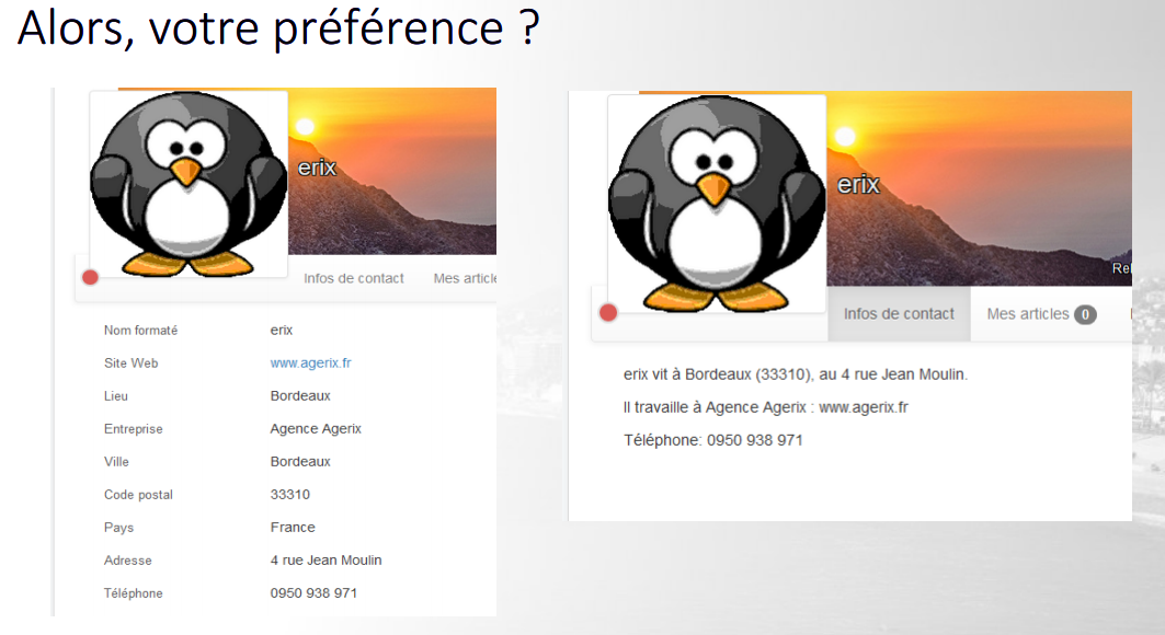

Pour faire cela il faut que tu crées un champ de type délimiteur et que tu mettes dans la description quelque chose comme :
[username] vit à [cb_city] ([cb_zipcode]), au [cb_address].
Il travaille à [cb_company] : [cb_website]
Téléphone: [cb_phone]
Cela te donnera le résultat suivant
Plus d'info sur ma présentation au JoomlaDay de Nice en 2015 : www.slideshare.net/erixagerix/community-...tools-and-tips-cb-20
adishatz, érix
