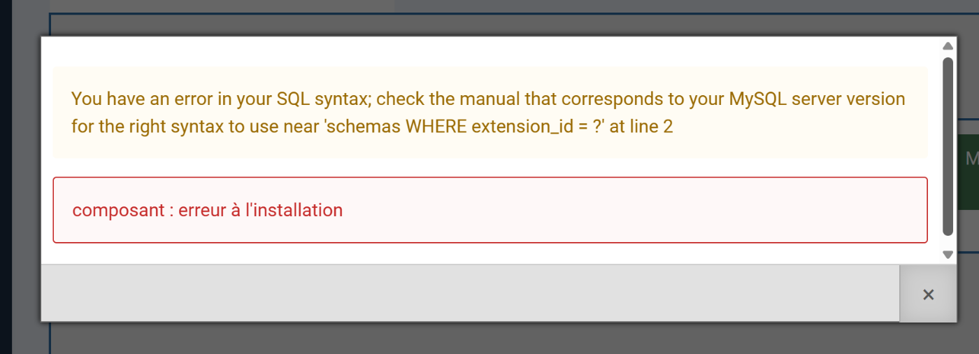

Je crois que le pb est apparu après la dernière mise à jour de Joomla vers la version 5.3.2.
Lorsque je tente de mettre à jour les composants CK PageBuilderCK et MaximenuCK, le système me renvoie le message suivant :
et l'installation n'arrive pas à son terme.
Ce problème est-il connu ?
Comment y remédier ?

regarde si tu ne peux pas corriger la base de données.
essaye de réinstaller joomla ?
as tu demandé sur le support de ck ?
forum.joomlack.fr/
forum.joomlack.fr/

Oui, j'ai demandé le support de CK.
J'attends de voir ce que Cédric pourra me proposer !
Merci pour ta réponse.

Pb règlé avec Cédric.

Tu sais ce que c'était ?

Bonjour Serge,
Désolé pour cette réponse très tardive !
En fait, c'était effectivement ma base de données qui posait problème.
En modifiant le préfixe de mes tables (sauf php), j'ai supprimé la génération de ces erreurs.
