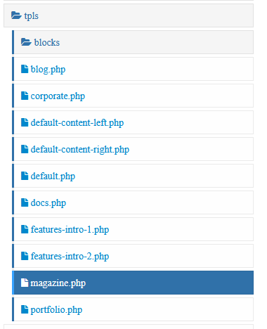

6 years 1 week ago #39336
Replied by starter on topic creer une banière header au dessus de mainmenu avec purity III
Bonsoir Roland38
Comme dit plus haut, tu dois éditer le fichier php de la mise en pages que tu utilises (ex magazine.php) présent dans le dossier tpls de purity 3

6 years 1 week ago #39337
by roland38
Replied by roland38 on topic creer une banière header au dessus de mainmenu avec purity III
J'ai bien rajouter le block dans le fichier .php
le block est bien present à l'edition mais il se situe apres le header
<div class="t3-wrapper blog"> <!-- Need this wrapper for off-canvas menu. Remove if you don't use of-canvas -->
<?php $this->loadBlock('banner') ?>
<?php $this->loadBlock('header') ?>
<?php $this->loadBlock('mainbody') ?>
<?php $this->loadBlock('footer') ?>
</div>
