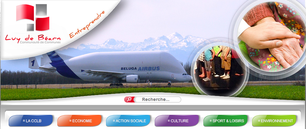

Le HIC : Les images des modules n'apparaissent toujours pas sur le template, ainsi que le slideshow et les modules de menus (seul le premier module s'affiche ... ou pas), j'ai du rater une étape ...

2ème étape : faire afficher le menu horizontal ...
Attachment menus.jpg not found
qui n'affiche que le premier menu :blink:
Toujours cette erreur récurrente qui empêche peut être la suite du menu ?
Notice: Undefined property: stdClass::$tree in /homez.402/luydebea/www/nouveau_site/includes/menu.php on line 52
